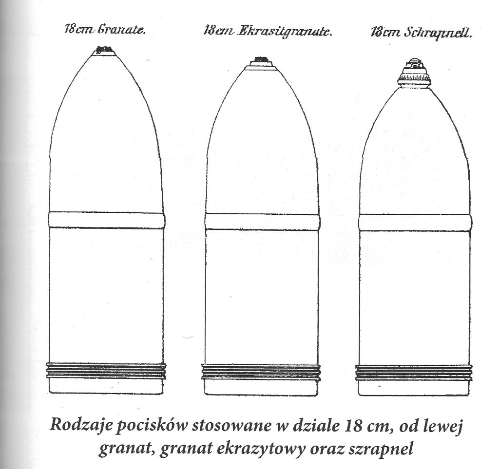

18 cm Kurze Kanone M.80 była jedna z 3 klas armat wyprodukowanych w systemie M.80. Armata, a w zasadzie haubica o krótkiej lufie była przeznaczona do burzenia umocnień ziemnych i ceglanych oraz ostrzeliwania pozycji nieprzyjaciela, jednak nie nadawały się do ostrzeliwania opancerzonych stanowisk i wież pancernych w twierdzach ponieważ nie zastosowano niej granatów pancernych.
Dane:
Masa: 4680kg
Masa lufy z zamkiem: 2030kg
Masa kompletnego zamka: 115kg
Donośność: ok. 5000m
Prędkość porzątkowa: od 116 do 252m/s (w zależności od masy ładunku miotającego)
Długość lufy: 2200mm
Ilość bruzd: 40
Kaliber: 180mm
Rodzaje pocisków (waga):
- Granat 18cm Granate M.80 (56,4kg)
- Granat ekrazytowy 18cm Ecrasitgranate M.80 (58,1kg)
- Szrapnel 18cm Schrapnell M.80/93a
Zapraszam wszystkich do zamieszczanie zdjęć i informacji na temat tej armaty oraz pocisków w niej stosowanej.
